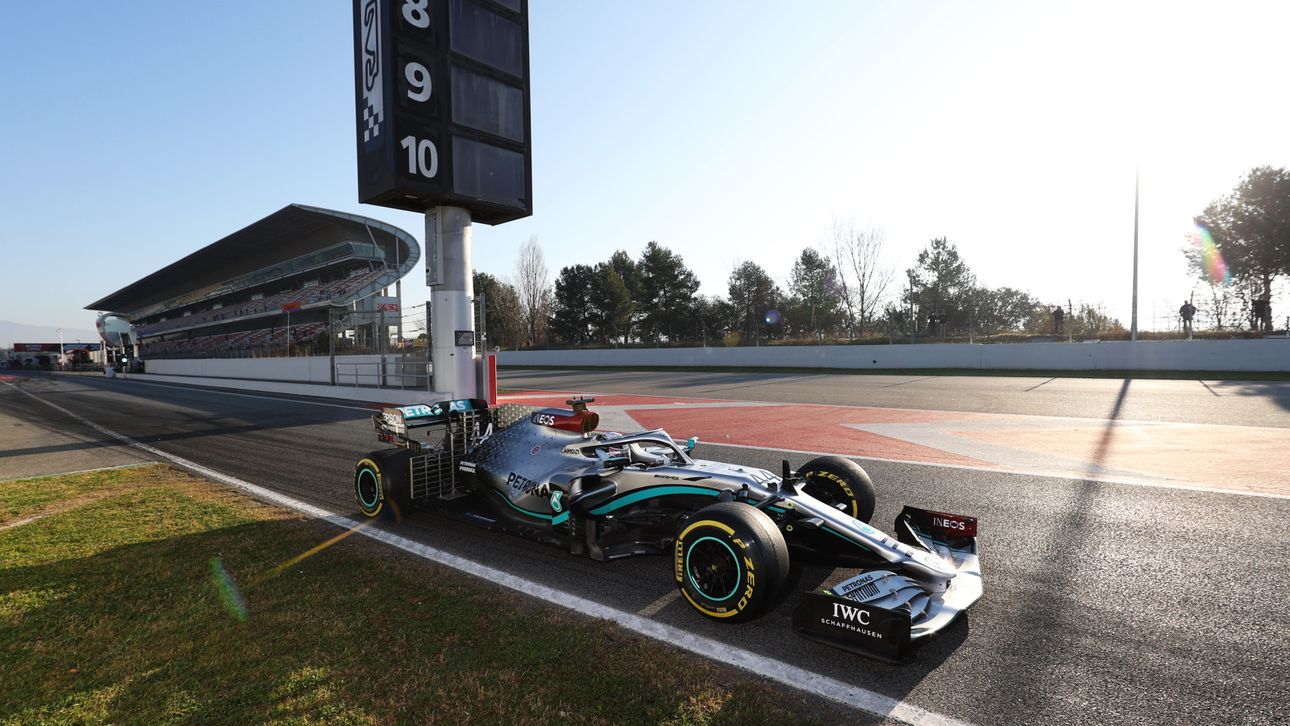

Gisteren verbaasde Mercedes vriend en vijand met een stuur dat in twee richtingen kon bewegen. Hoe werkt het? Wat is het? Is het toegestaan? Waarom willen ze het? Dit is alles over Double Axis Steering van Mercedes.

De hele wereld schrok zich gisteren wezenloos toen het stuur van Lewis Hamilton los leek te zitten. De wereldkampioen had echter geen probleem met zijn auto, maar hij bleek de stuurinrichting over twee assen te kunnen bewegen. De bedieningstechniek had Mercedes ongetwijfeld van een vliegtuig afgekeken, het opstijgen wordt daar al jaren geregeld door het naar de piloot toe trekken van de stuurinrichting.
Met de draaibeweging van het stuur bedient Mercedes als vanouds de stand van de wielen om een bocht in te sturen. Met de beweging in de lengterichting kan nu iets nieuws worden bediend: de toe (daarover later meer).
